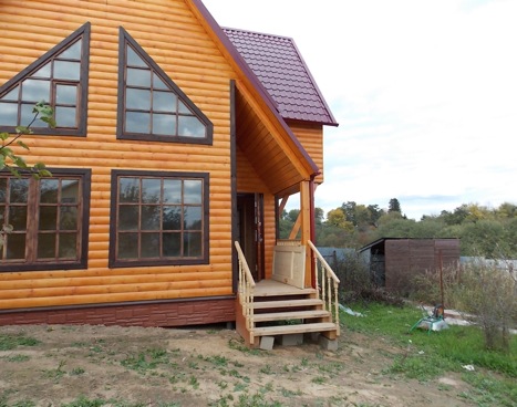

Вот дом друга! Как вам? Он ему недорого совсем обошелся, кстати! Размер, конечно, имеет значение)))) Места там полно. То, что дом не слишком теплый- факт, а вот насколько холодный зима покажет- у нас на него планы)))) Короче, езжайте в Супермаркет домов и все вам там расскажут и покажут)
