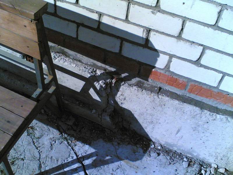

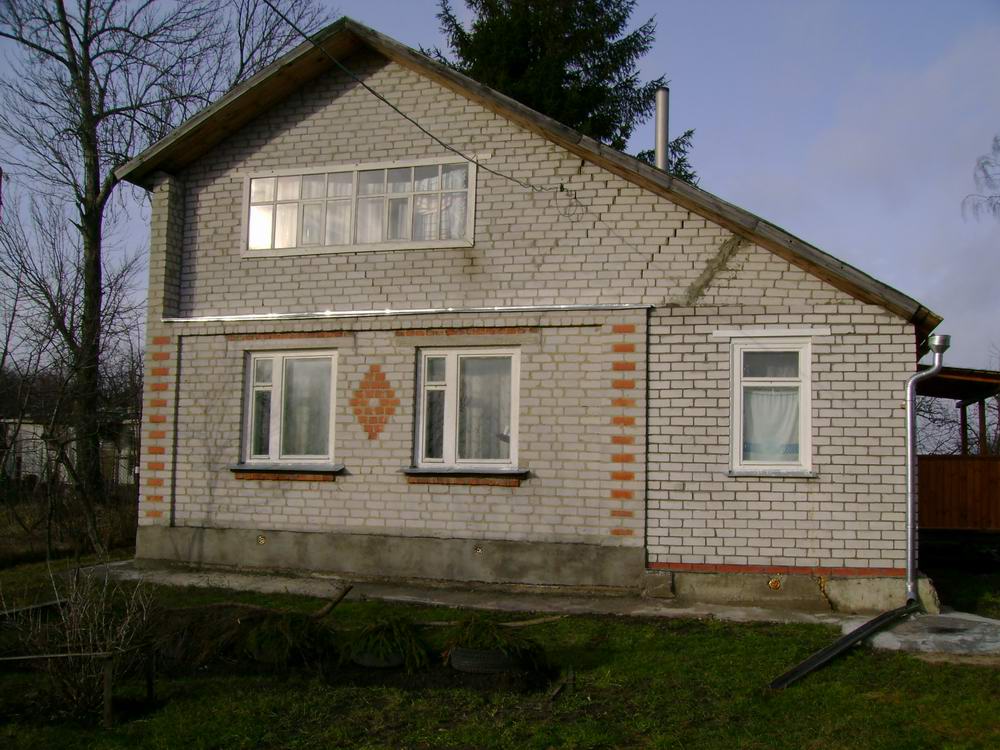

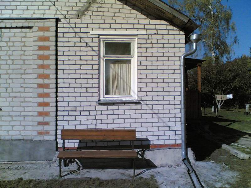

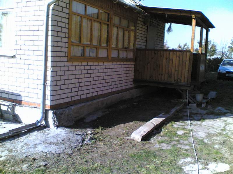

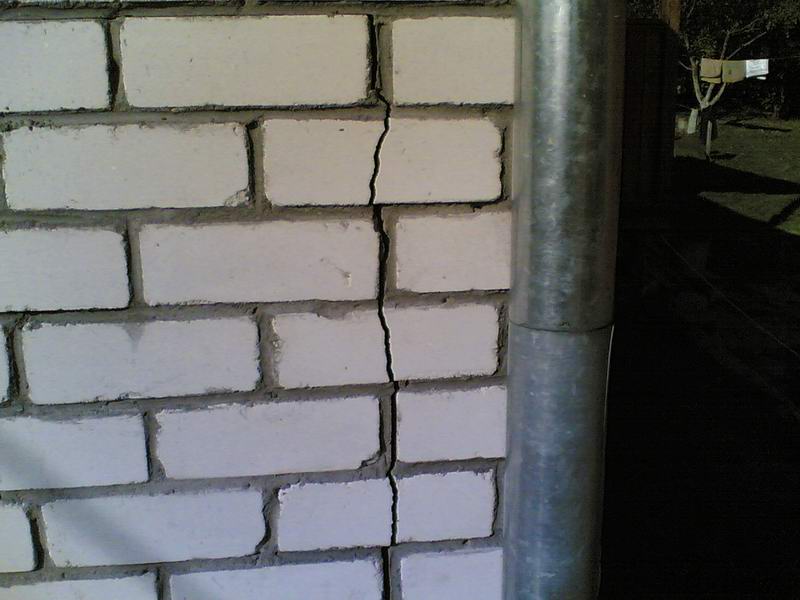

Здравствуйте, пожалуйста подскажите, ситуация следующая.
При строительстве дома была допущена серьёзная ошибка, последствия которой пожинаются последние 20 лет :)
В общем дом, 2х этажный. Под основной коробкой квадратный ленточный фундамент, а под веранду бетона не хватило, но были блоки. И вот под веранду установлены блоки прямо на землю, не врываясь, не завязанные с основным фундаментом дома. Почва мокрая "плывун", зимой промерзает и крайние угловые блоки веранды выпирают вверх, соответственно в стенах веранды образовались трещины.
Что пытались сделать...
Вокруг блоков под верандой вырыта траншея шириной 30 сантиметров, глубиной в метр и залит новый ленточный фундамент, но! не под крайними наружными блоками. Под крайние блоки снутри на половину блока была вырыта Яма и залит бетон. На новый ленточный фундамент вокруг всей веранды был выложен слой в пол кирпича, чтобы скрыть внутреннюю треснувшую стену. Хватило на 3 года, после чего крайние блоки снова зимой начало выпирать и треснула новая облицовка из кирпича.
Сейчас думы разные...
Либо обкопать весь фундамент веранды сантиметров на 30 в ширину и в глубину метра на полтора и засыпать мелким гравием. Землю под блоком обложить утеплителем. Щебень будет служить демпфером, может поможет...
Либо построить вокруг фундамента веранды своеобразную "Завалинку" шириной пол метра и высотой в метр, засыпать её грунтом. Возможно это поможет снизить промерзание грунта и блоки не будет выпирать...
Помогите советом, как исправить ситуацию самым простым способом. Извечный вопрос, что делать? :)
Фотки дома прилагаю. Прошу за ошибки при строительстве не пинать, время было постсоветское, трудное. Что-то достать было тяжело и строили из того что было :)

Ещё 2 фотки

Устранить ошибку проектирования не получится. Грунт меньше промерзает под серединой дома и больше под наружными стенани. В результате фундаменты смещаются разнонаправленно. Трещина каждый сезон будет появляться. Затраты на укрепление фундамента не оправдаются. Давление грута настолько велико, что ни кикие обвязки не удержат фундамент.
